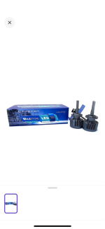

IMG_0164.jpegIMG_0074.pngMerhabalar arkadaşlar Aracımda Photon marka D4S gazlı xenon kullanıyorum ve hiç memnun değilim ömrü bittiğinde rengi mor a dönüşüyor ve yolu adam akıllı aydınlatmıyor bile Photon Milestone adında yeni bir led siparişi verdim arasındaki far gözle görülür şekilde hisseder miyim kullandığım ürünü ve sipariş verdiğim ürünü ekliyorum alt a
Ekli dosyayı görüntüle 272522Ekli dosyayı görüntüle 272523Merhabalar arkadaşlar Aracımda Photon marka D4S gazlı xenon kullanıyorum ve hiç memnun değilim ömrü bittiğinde rengi mor a dönüşüyor ve yolu adam akıllı aydınlatmıyor bile Photon Milestone adında yeni bir led siparişi verdim arasındaki far gözle görülür şekilde hisseder miyim kullandığım ürünü ve sipariş verdiğim ürünü ekliyorum alt a
Hacı bende aldım bu hafta malum yağmurluydu bende 3 haftadır kullanıyorum başta eskisinden iyi gibi geldi trafikte ve hava karanlıkken iyi hissettirdi ama yağmurda far var mı yok mu belli değil gece ışıklı yolda far yok gibi hiç memnun kalmadım ama zifiri karanlıkta ve tampona led çizgisi çok güzel iade edemiyorum süresi geçtiği için hiç takma tavsiyemdir. Hatta şöyle birşey anlatayım 2 akşam önce hanım farları otomatikten kapalı konuma almış bende hava yağmurlu sokak lambaları var farlar kapalı 3km şehir içinde gitmişim tünele girince fark ettim açtım heh dedim iyi aydınlatıyor tünelden bi çıktım kimseler yok pişmanım arıyorum düzgün bi ampul led bulursam değiştireceğim. Bu arada far kapakları kapanmıyor bilgin olsun. Ayrıca tampon sökülmeden de takılıyor biraz uğraştırıyor yardımcı olurum illa takıcam dersen.

2 tane farklı marka led denedim kısa farlar için anladığım kadarıyla bir zamandan sonra mercekler kararıyor ya da kirleniyor onun için iyi aydınlatmıyor. Çünkü eski kullandığım ledleri sis farlarına takınca farkettim ki çok iyi aydınlatıyor aslında. Milestone da iyi aydınlatmıyorda bence merceklerden kaynaklanıyordur.
teşekkürler yanıtınız için yani şöyle diyim bu üründe aydınlatmıyorsa ne kullanıcaz ki
