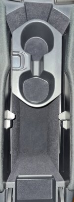

Herkese merhaba, yeni bir kendin yap çalışması paylaşıyorum.
Kapı ve kol dayama içine (sedanlarda torpido da yapılır, hatchback'lerde kaplı) keçe ve kumaş kaplama uygulaması yaptım.
İnce işçilik ve bolca sabır isteyen bir iştir
Malzemeleri Graficar'dan aldım 'Honda Fk7 Konfor Seti' olarak geçmekte.
Yalnız burada bir parantez açayım, firma her ne kadar kalıpları bana göre %80 üzeri çıkarsa da satış sonrası için profesyonel kesinlikle değiller. Fk7'lerde torpido fabrika çıkışı olarak kaplı gelmekte ancak firmanın sitesindeki sette torpido için kaplama da mevcut ve set fiyatı 300 ₺.
Kendilerini uyardım ve bana onu düşüp 250 ₺'ye gönderdiler. Günler geçti ancak hala daha site düzeltilmemiş, umursamaz bir tavır var. Sipariş verecekseniz bunu bilin! Yine sitede ürün için 3mm kalınlık yazmakta, bana gelenler ise 2mm. Bunu dile getirdiğimde ise önce mikron tutmayabilir gibi acemice bir açıklama, ardından da beğenmediyseniz iade edin gibi daha da acemisi geldi. Firmayı bu açıdan beğenmedim, hatalarını düzeltmiyorlar da. Vasatlar.
Neyse uygulamaya dönersek, öncelikle her yeri alkol ve toz bırakmayan bir bez ile iyice temizleyin.
Ardından hangi parçalar nerenin bakın, bir kağıtta numaralandırılmış, o sıraya göre de yaoılabilir veya size kalmış. Mutlaka yapıştırmadan önce provasını yapın.
Dikkatlice köşelerden klavuz yapıştırın ve yatay bir şekilde sağ sol yaparak yukarıdan aşağı doğru gidin.
Olur da yamuk veya hatalı gidiyorsanız çekinmeyin sökün. Birkaç sefer için sorun olmaz.
Torpido için yine alkolle temizleyin, burada çok parça var ve biraz daha hassaslar. Benzer mantıkta yapıştırın. Önemli detay ise üst kısımda köşelerden kalkma yapmaması için pay bırakılmalı.
Sonuç genel olarak hoşuma gitti. Uzun vadede nasıl olur, tecrübelerimi paylaşırım.
