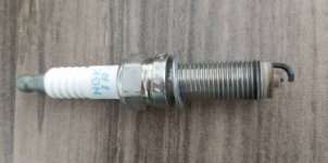

Aldım bujileri sanayiden yedek parçacı biz direk NGK DİSTRİBİTÖRDEN alıyoruz dedi.orjinal dedi..1050 tl verdim...araca öğlen bujileri takdırdım..şuan akşam oldu 1 saat kadar felan kullandım aracımı...benzinde sarsıntı marsıntı kalmamış...ama gaz da hafif var sarsıntı...rölantide dururken hafif oynuyor gaz devir çubuğu.özellikle P yada N konumunda hissediyorum..gazda vites geçisinde hafif hissettiyor devir düşüklüğünü...Brc servise en yakın zamanda garanti olsun diye tekrar uğrayacağım.....70.000 km de çıkan buji yi ve yeni aldıklarımın resmini atıyorum...Yorumlarınızı bekliyorum.... (FD6-FB7-FC5 hepsini kullandım :) 2012 yılından beri honda kullanıyorum.)...SAYGILAR20220516_133724.jpg20220516_133629.jpg
