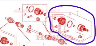

1- FC8 1.6 L N16 i-DTEC I4 turbo MOTOR arabanın ön aksının dış körüğünü (lastik fren diski tarafındaki) değiştiren var mı ? Markası parça kodu bilen var mı ?
Tavsiyleriniz nedir ?

İngilizcesi : Boot Set, Outboard, Outer boot, dust cover

FC8 ön sol dış orjinal körük ölçüleri
  • Üst dar çap : 3,2 cm
  • Alt geniş çap : 9,2 cm
  • Yükseklik : 10,7 / 10,8 cm
