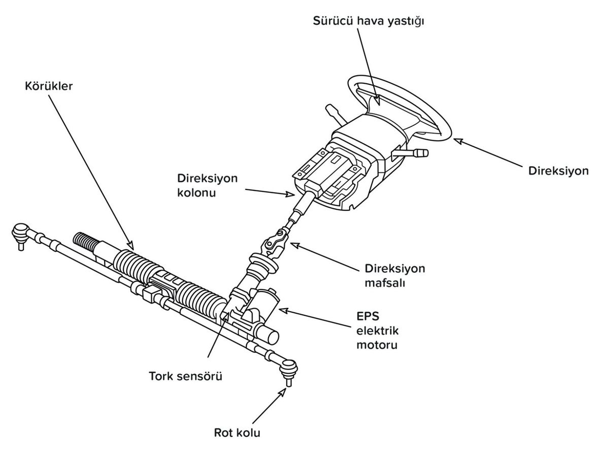

2007 civic elegance aracım var, çok yerde bu araçların direksiyon kutusunun elektronik olduğunu okudum ama ben emin değilim, bir keresinde elektrikçiden hemen çıktıktan sonra elektrikçini yanlış gevşek bağlantı yapması sonucu yolda giderken akü bağlantısı koptu ve aracın tamamen elektriği gitti, öyle ki tamamen gösterge paneli vs kapandı ama ben aracı sağa çekip durdurdum, sanki hidrolik sistem varmış gibi direksiyon rahat hareket ediyor, direksiyon kutusu elektrikli ise böyle bir elektrik kesilmesi durumunda direksiyonun çalışmaması gerekmez miydi?

Araçlarımızda EPS sistemi var. Yani elektrik destekli direksiyon. Direksiyon kutusu hidrolik degildir ve hidrolik sıvısı yoktur. EPS motoru sayesinde direksiyon kutusuna hareket verir. EPS motoruna bir baktirmanizi tavsiye ederim. Göstergede direksiyon ışığı yanıyor mu? Kutup başlarının gevşek olmadığından emin olun. Bir keresinde başıma geldi. Kutup başları gevşek olduğu için direksiyon lambası yandı ve direksiyon kendiliğinden dönerek tüm elektrik kesilmişti.

Seyir halindeyken stop etme durumunda direksiyon kilitlenebilir ve Allah muhafaza kaza yapmanıza sebebiyet verebilirdi. Seyir halinde oluştuysa stop halindekine göre direksiyon daha yumuşak olabilir. Kutup başlarını iyice bir kontrol edin. 45 amper akünün kutuplari diğerlerine göre ince bu nedenle kutup başı tam sıkamıyor. En basit olarak bunu kontrol ederek başlayın.

Geçmiş olsun, Civic FD6ların direksiyon kutuları kesinlikle elektrik destekli, hidrolik bir sistem yok, eski FD6mda canlı kanlı önümde parçalanıp revize edilirken izledim :)
EPS motoru çalışmazsa bile direksiyonu çok zorda olsa döndürebilirsiniz ama manuel özellikte bir direksiyonu döndürür gibi güç uygulamanız gerekir, yeterki kontak anahtarı çıkarmayın veya kontağı kapalı pozisyona getirmeyin.
@Emirbey26 hocam araç seyir halinde iken direksiyon kilitlenmesi anahtar kontaktan çıkmadıkça veya araç seyir halinde iken kontak kapalı hale gelmedikçe pek olası bir durum değil, bildiğim kadarıyla bütün araçlarda direksiyon kolonu ile direksiyon mili bağlantısı güvenlik amaçlı hidrolik direksiyon pompa motoru veya EPS motoru bozulsa bile acil durumlarda direksiyona yön vermenizi sağlar, EPS desteği giderse aracın hızına göre direksiyonu zorda olsa kol gücünüzle çevirebilirsiniz. Bu durumla eski bir tanıdığımın Ford Focus aracında da karşılaşmıştık, aracın direksiyonu bazen kendiliğinden sertleşiyor bir süre kendiliğinden düzeliyordu, EPS motoru değişince sorunu çözülmüştü.
