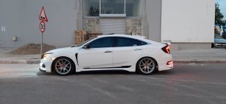

yaklasık 2 senedir 18 inc jantlarımda cok mutluyum :) ji benim aracım fc5 orjinali 16 ile geliyor. neyse sorunuza gelirsek öncelikle yine siyah renk dediğinize göre aracınız da siyah. siyah araca siyah jant kendini göstermez kontras yapmanız lazımki jantta arabada kendini göstersin. sonra mutlaka alakacagız jant hafif olmalı piyasad bir sürü agır jant var. agır jantı size dönüşü aracta hantallık ve yakıt artısı olur. son olarak ve bence en önemlisi lastik. uygun yollu demişsiniz ama 225 40 18 ebat lastik takacaksınız aracınıza bugun sartlarıyla tanesi 1000 tl den asagı imkansız gibi asıl konforunuzu etkileyen husus lastiktir. yumusak lastik alınki konfor kaybınız olmasın. ben sahsen michelin prmacy 4 öneririm. ha unutmadan jantı büyütme durumunda şahsi fikrim ve önerim spor yay olacaktır ki araba leylek gibi durmasın yine sorunuz varsa cevaplarım dilim döndüğünce
bu da benim düldül :)

En son yazdığınıza önce cevap vereyim, benim düldül dediğiniz araç bu fotoğraftaki ise "Dül Dül" deyimini hiç hak etmiyor bence, aracınız ateş ediyor.
Benim Siyah Jant istememin nedeni orjinal jantlarımın da siyah olması, aracım Honda HB Sport Plus 2021 Lansman rengi olan kırmızı, bu araç ile 17" siyah jant geliyor.
Jant ve lastik konusunda çok bilgili değilim, bu sebep ile buradan tecrübeli arkadaşlara sormak istedim.
Jantların diğerlerinden daha hafif olduğunu nasıl anlayacağım ?
Birde hafif olması malzemenin sanki daha kalitesiz olduğu izlenimi uyandırıyordu bende, neden se artık :)

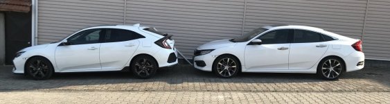

Sadece lastikler o kadar , orijinal jantlar muhtemelen 10,000 TL'ye yakındır.
Jantların hafif olması önemli bir husus, dönen kütle olduğu için normal ekstra ağırlığın 2 katı gibi etkisi olur ama performansta hissedilmesi zordur, jant başına ekstra 1 kg olsa bile 4 tekerlekte etkisi 8 kg gibi olur vs.
18" jantlı RS ile 17" jantlı Sport Plus rolling denemesini daha önceden koymuştum siteye:
