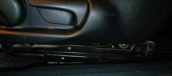

Diyecek sözüm yok. Bir süredir fark ettiğim durumu buraya fotoğraflayarak koymak istedim. Şoför koltuğunun durumu budur.
son 3 resim de yolcu koltuğu. Onda yükseklik ayarı olmadığı için net resim alamadım, ama aynı durum olduğu ortada.

Merhaba hocam, aracınızı yıkamacılara mı yıkatıyorsunuz? Bildiğim tüm yıkamacılar baştan uyarmazsanız kapı içlerine, marş biyerlerin iç kısımlarına kadar su tutuyorlar. Buralara su tutarken koltuklara kadar su sıçrıyor. Bu da paslanmalara sebep oluyor. Ben mutlaka baştan bunu söylerim. Geçen yıl 2019 model aracımı sattım. Böyle bir problem kesinlikle yoktu.

@seckins33 Evet, yıkamacılara yıkatıyorum maalesef. Teşekkürler bilgilendirme için. Artık olan olmuş tabi, fakat mesela şoför koltuğunun iç tarafındaki kızakta da aynı durum var. Oraya da su tutmuyorlardır herhalde? Ne dersiniz?

Oraya kadar su tutmasalar da marş biyer üzerine su tutarken basınçlı su buhar şeklinde o bölgeye kadar sıçrıyor. Bu da pas oluşmasına fazlasıyla yetiyor. Başka arabalar yıkanırken şahit oluyorum. Hatta hoparlör deliklerine kadar su tutanı bile gördüm. Nasıl olsa kapı içlerinde tahliye delikleri var diye yapıyorlar bunu. Bu saatten sonra yapılacak şey, kaliteli bir pas sökücü sprey alın. Beze sıkıp paslı kısımları temizleyin, daha sonra ince bir kat şeklinde parmağınızla gres yağı sürün.
