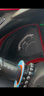

Aracım 2017 model Honda Civic FC5 Eco Elegance. Araç düz yolda giderken istediğin kadar gaz versen de hiçbir sorun çıkarmadan rahat bir şekilde ilerliyor. Ancak rampada hararet yükselme problemi yaşıyorum.
Bu konuyla ilgili daha önce başlık açmıştım. Değiştirdiğim parçalardan sonra bir süreliğine sorunun düzeldiğini gözlemledim fakat şu anda problem tekrar ortaya çıktı. Hâlâ aynı şekilde, araç rampada iken gerek benzinde gerekse LPG’de hararet yükseltmeye devam ediyor.
Bu kapsamda orijinal termostat, orijinal motor hararet müşürü ve devirdaim pompası değiştirildi. Fan kontrolleri ve fan testi yapıldı; herhangi bir sorun gözlemlenmedi. Buna rağmen araç rampada hararet yükseltiyor.
Fotoğraflarda eklediğim seviyeye kadar hararet çıkıyor. Gazdan ayağını çektiğinde veya araç düzlüğe çıktığında ya da bayır aşağı giderken hararet yeniden düşüyor.
Bu sorunun kaynağı nedir? Gerçekten çok canımı sıkıyor. Aşırı derecede kafama takıyorum ve çözemedikçe daha çok sinirleniyorum.

Merhaba hocam, geçmiş olsun.
> Gösterge dijital olmadığı için pek doğru sonuca ulaşılamaz. Obd'ye bağlanıp takip edilse. Rölantide kaç derecede fan çalışıyor? Sonra kaç derece düşüyor. Hortumların sertlik durumu nedir? Kontrol edilir.
> Sonra araca 2 kişi binilip rampa çıkarken fan çalışma ısısını geçtiğinde, ısı 5 derece gibi düşmesi gerekiyor. Yok düşmedi 110 derecelere çıktı. Hemen aracı sağa çekip araç çalışır vaziyette iken lazerli ısı ölçer ile su hattındaki borulara bakılır. Isı farkı çok olan yerde su devirdaim etmiyor demektir. Fan aktif mi kontrol edilir. Genleşme tankı seviye kontrolü kapak sızdırma kontrolü yapılır.
> Rampada basınç artışı olur. Bir yerlerden su kaçağı olur ise fan devreye girmez. Su kaçağı olan yerler antifriz rengi olur. Bunu soğuk motora basınç testi ile de kontrolü yapılabilir. Görünmeyen içeriden bir yer ise işte onu bulmak gerçekten zordur.
Şuan aklıma gelen bu kadar.

Aracımın bakımları bugüne kadar aksatılmamış, hatta zamanı gelmeden yapılmış olmasına rağmen araç bir gün ansızın bu hararet arızasını göstermeye başladı. Garip olan şu ki araç fan testine girdiğinde, hararetin 104 dereceye kadar çıktığı, ardından fanın devreye girerek soğutma yaptığı gözlemlendi. “Değerler normal, fan çalışıyor.” denildi. Ancak garip olan bir diğer şey de araçta conta yanığı olabileceği iddiası. Oysa conta yanık olsa su eksiltir, duman atar; bir şekilde kendini belli eder. Fakat araçta ne duman atma var ne su eksiltme, yağ da olması gerektiği gibi normal; hiçbir falsolu durum yok. Devirdaim, termostat ve hararet müşürü değiştiğinde 10-15 gün sorun yapmamıştı. Fakat şimdi tekrar yapmaya başlayınca aklıma radyatör geliyor. Ama radyatör değiştikten sonra da yaparsa, o zaman ne yapacağımı bilmiyorum.

radyatör olabilir, soğutma suyunda pas kir varmı kontrol ettiniz mi?, radyatörün kanallarını tıkayıp soğutmayı geciktiriyor olabilir, fotoğraflardaki hararet düzeyi çok yüksek değil bu arada

Aracın 1buçuk yıldır sahibiyim ve aldığımdan beri antifriz kullanıyorum sadece antifrizini de her bakımda kontrol ettiriyorum özelliğini yitirmiş mi diye ama hâlâ aynı şekilde. baktıracağım bakalım bugün ne olacak

“Aracın bugün radyatörü söküldü ve kontrol edildi. Ancak herhangi bir sorun veya arıza tespit edilmedi. Arızanın kaynağı hâlâ bulunamadı. Geriye yalnızca conta yanığı ihtimali kalmış olsa da bu duruma işaret eden hiçbir belirti yoktur. Araçta su eksiltme, yağ eksiltme, yağa su karışması ya da suya yağ karışması gözlemlenmemektedir. Ayrıca duman atma veya çekişten düşme gibi bir sorun da mevcut değildir. Arızanın kaynağı hala bulunamadı.
