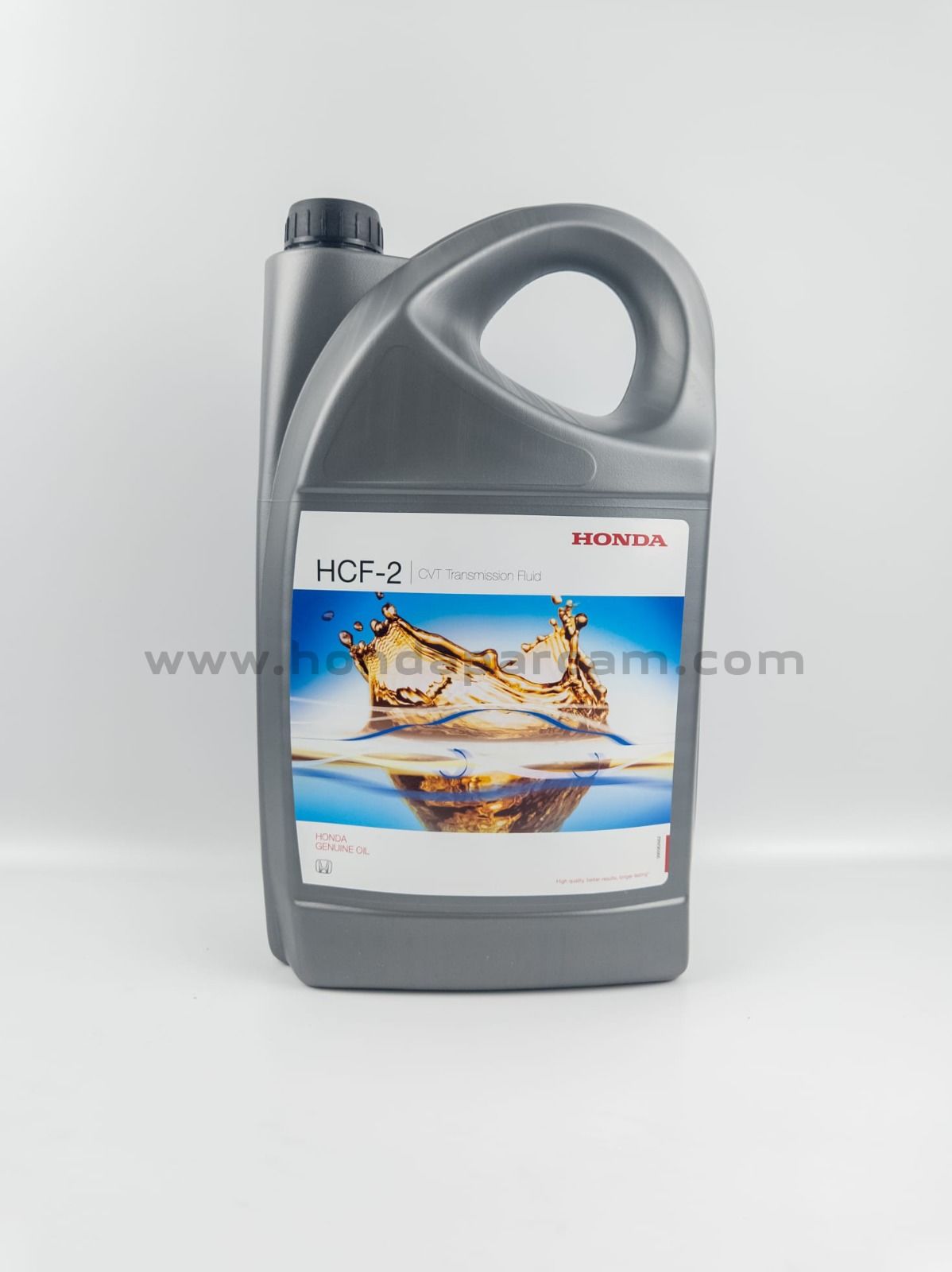

65 bin tl, Honda marka şanzıman yağı 6 litre, orijinal zincir . aynı sanayide başka yerler (zaten çok fazla yer yok) 70-80 bin diyen vardı.
Bir sonraki değişimde 3 litre kullanılacağını söyledi, bütün şanzıman yağı boşalmıyormuş alttaki tıpayı açınca.
şu videoda Castrol yağ kullanmış ama usta kesinlikle orijinal Honda marka yağı kullanılmalı dedi.
Sağolun hocam, evet benim de danıştığım ustalar kesinlikle orijinal yağ diyor. Geçmiş oldun tekrardan.
