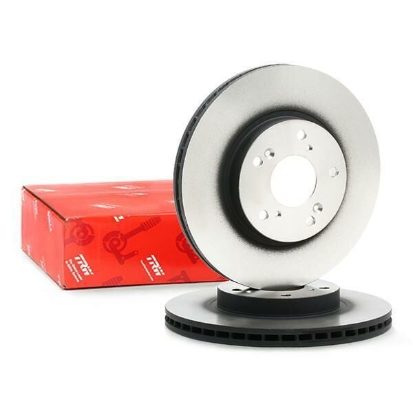

Civic fc5 benzin-lpg 2018 model aracım için disk balata markasında hangisini tercih etmeliyim

Önlere bakıyorsanız ben şahsen aşağıdakileri alırdım:
beraberinde hidrolik yağıda değiştirirdim 3 senede bir değişimi istenen bir sıvı ve iyi bir usta tarafından adam gibi montaj yapılmasını sağlardım herhangi sıradan bir ustaya bırakmayın işin ehli biri yapsın montajı.
