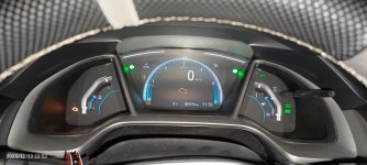

Merhabalar. Aracım 2018 dizel manuel. Bugün 90000 km bakımı için yetkili servise gittim bakımda kontrollerde hava emiş borusunun yırtık olduğu söylendi görsele de eklediğim kısım yırtıldı. Garanti den işlem başlatılacak pazartesi denildi ozaman kadar bant ile bu bölge geçici kapatıldı . Ben servisten çıktıktan sonra yakıt almak için petrole girdim yakıtı alıp aracı çalıştırdığımda farklı bir ses hissettim egzos delinince çıkan o üfleme sesi gibi motoru açıp baktığımda bamtlanan o kısımda turbo giriş tarfından geliyordu belli belirsiz çok ince bir ses . Bantlamadan dolayı herhalde dedim önemesemedim Sivas'ta tokata geldim trafikte bir anda sarı motor ikaz lambası yandı. Aracı stop ediyorum fakat çalıştırınca tekrar yanıyor. Motorun kendi çalışma sesinde yada performansında veya hararet durumunda bir sorun yok. Bu neyden kaynaklı olmuştur böyle bir sorun yaşayan oldumu, aracı kullanmam sorun olur mu ne yapmalıyım?

Muhtemelen yırtık nedeniyle hava akış sensörü farklılığı algılıyor ve ECUya hata bildiriyor, bu nedenle motor arıza ışığı yanıyordur. Normalde motora filtrelenmemiş havanın girmesi pek istenen birşey değildir ancak o yırtık bölgesinden de pek kirli hava girişi olacağını da düşünmüyorum. Yine de imkanınız olursa o bölgeyi yine geçici bir bantla kapatmanızın faydalı olacağı düşüncesindeyim.

@m2hamid dediği gibi bencede sadece hava dalgalanması yaşandığı için yanıyordur ikaz lambası, normalde o borudan geçen her bir miktar havayı doğru algılayıp Map sensörü ona göre beyne bilgi yollar beyin ona göre yakıt karıştırır,turbo basıncı uygulatır vs.
eğer bu yırtık sebebiyle kendinden habersiz extra hava girer ise karışım dengeleri bozulacağı için ikaz lambası yakması olası.
fakat yanlış anlamayın ama oraya bant yapıştırıp asla yol almazdım sonuçta çok ciddi emiş şiddeti olabiliyor ne derece yüklendiğiniz bağlı olarak ve emiş yüksekken bandı içeriye çekerse başınıza çok ciddi bela olabilir.
illa bant yapıştırılacak ise parça parça değil yekpare tek parça çok kalınca yüzeye basacak şekilde yaparsanız içeriye çekme şansını düşük tutmuş olursunuz ama o koşullarda bile asla uzun yol/şehirlerarası yol yapmazdım ne olur ne olmaz diye.
oldukça basit bir parçadan söz ediyoruz acaba çıkmasını bulamazmısınız?

Hocam aracı sivatan tokata getirdim . Ama ilginç olan şey servis yırtık diyene kadar zerre sorun yaşamadım aracımda. Servis parça için pazartesi garantiye işlem yapacaz dedi parça gelince gelirsiniz dedi yolladı beni o bölgeyi kalın ve içeri sızmayacak bir şeklilde bantladılar ama sıkıntı ondan sonra çıktı . Bamtlanan bölge turboya giriş olan boğaz o bölgeden egzos delik olunca gelen ses gibi ses geliyor bunu ben orda yakıt alırken farkettim ama önemsemedim o şekilde 110 km yol geldim tokat merkezde trafikte lamba yaktı Allah'tan eve çok yakındım hemen eve çektim öyle bıraktım kullanmıyorum. Ara ara denemek için çalıştırıp bakıyorum motor çalışınca direk yakıyor lambayı. Servis ile görüşüp nasıl bir yol izleyeceğiz bakalım. Ama bu şekilde kullanarak götüremem aracı . Çekici gerekecek . Aracın garantisi çekici ile götürürse oraya zorlayacam olmazsa kendi imkanlarımla götürecem. Ama aklımın almadığı şey orada yırtık uzun zamandır var ise ben aracı uzun zamandır kullanıyorum zerre sorun yaşamadım bu iş nasıl oldu anlamadım. Tırsıyorum şimdi aracı kullanarak servise götürsem birşey olsa yolda bana kalacak götürmesem çdkici bakıyorum 100 km yola 3000 TL ye kadar istiyorlar . Kasko hasar olmazsa çekmiyor. Artık yapacak birşey yok kendim çekici tutup götürecem arabamı. Bu borudan internette var orjinal değil 588 TL aslında alıp takabilirim ama garanti durumu yüzünden onuda yapamıyorum öyle kala kaldım.

hocam gönlünüzü ferah tuttun çok ama çok büyük ihtimal ile süper basit birşey çıkacak, atıyorum o boru takıldığında sensör doğru okumaya başlayacak beyinden arıza silinecek bittecek yada yine atıyorum o boru yırtık olduğu süreçte map sensörü tozlandı onu söküp temizleyecekler bitecek emin olun çok çok basit işlemler bunlar korkutmayalım sizi.
isterseniz servisi arayın diyinki parçamın durumunu gördünüz kaydını aldınız bu parça geldiğinde acil yardım ustası takıp o şekilde aracın emniyetini garanti edebilirsek sevinirim bu şekilde arızalı binmekte istemiyorum, çekici masrafınada girmekte istemiyorum diyin.
bu gezici acil yardımcı ekipler var ya onlar bu boruyu 5dkda takabilir, beyinden arızayıda silebilir,map sensörünüde temizleyebilir bunların hiçbiri servise gitmenizi şart olacak sorunlar değil tabi servis bunu yapabilir ise ben bu şekilde hizmet hiç almadım yalan söylemim ama bir ihtimal acaba yapabilirlermi dedim sizin için.

Bu gezici acil yardım olayını bilmiyordum hocam bunu öğrenmem iyi oldu. Servis ile bu yönde tekrar görüşeyim. Sabah aradım durumu anlattım gün içerisinde size geri dönüş yapacaz dediler bekliyorum bakalım ne diyecekler. Araçla gelebilirsiniz derlerde sorumluluk kabul ediyorsanız gelirim diyecem. Eğer araca yerinde müdahale edebilirseniz burada müdahale edin diyeyim en mantıklısı o.
