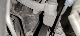

Herkese iyi forumlar. Aracımı 160000 km'de 1.5 ay önce aldım. Yaklaşık 2 hafta önce araçta düşük devirde titreme sorunu ortaya çıkmaya başladı. 1000-2000 devir arası özellikle. Neredeyse eski magirus minibüslerin rölantide titremesi gibi. Araçta lpg mevcut. Fakat problem hem lpgde hem de benzindeyken oluyor. Tamamen durduğunda veya yüksek devir kullanırken titreme yok. İstanbul trafiğinde gerçekten ayrı bir işkenceye dönüştü benim için.
Sorun nereden kaynaklanıyor olabilir? Bilgilendirebilirseniz çok sevinirim. Herkese teşekkürler.

Yine de ben videonuzu indirerek izledim. Sağ ön yağlı motor kulağını kontrol ettirmenizde fayda var. Aynı ses ve titreşim kendi aracımda da vardı. Aşağıya kontrol etmeniz için bir resim bırakıyorum. Aradaki boşluk kapalıysa muhtemelen motor kulağınız arızalıdır. Titreşim ve ses bundan kaynaklanıyordur.

Cevabınız için çok teşekkür ederim. Arabayı kontrol ettim. Dediğiniz gibi motor kulağı tamamen yere basıyor. Hiç boşluk kalmamış. Peki bunun maliyeti nasıl olur? Motor ustasına mı götürmek gerekir? Eğer İstanbul'da oturuyorsanız önerebileceğiniz bir usta var mıdır? Yeniden çok teşekkür ederim.

Tahmin ettiğim gibi. Motor kulağınız arızalı. 22.09.2021 tarihinde yetkili servisten 1.000 TL'ye parçayı almıştım. Parçada %30 iskonto uyguluyorlar. İstanbul'da malesef tavsiye edebileceğim bir yer yok. Diğer arkadaşlar tavsiyede bulunacaktır.

Kulak bağlantı yerinden kopuyor. Bunu sökmeden anlayamiyorsunuz. Motor ileri geri sarsılıyor ve boşluk oluşuyor. Bu da vites geçişlerinde ses yapmasına sebep oluyor. Çok sağlıklı bir sistem olmayacağını belirtmek isterim. Yine de maaliyeti ucuz ise denenebilir. Durum ile ilgili geri dönüş yaparsanız sevinirim. :)
