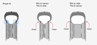

Daha iyi anlamanız için paylaşıyorum aşağıdaki görseli, bu arada konuya bu kadar ısrar edince merakından bakayım acaba savunduğum tahmin ettiğim şey varmı cidden diye ve değil 235 tabanlı lastik siz 215-50-17 (6x17)için üretilmiş janta 225 tabanlı 35 ve 45 yanaklı lastikleri bile takarak risk alıyorsunuz ancak 225/50/17 ve yukarısı kurtarıyor.
yine 235da durum aynı 40 ve 45 yanaklı jantlar 8x17 jant isterken ancak 235/50/17 ve yukarısı 6.5x17 oluyor,özetle durum lastiğin yanlarının jantla öpüseceği noktayı kurtaramamasından kaynaklı, 235/45 bırakın karda kışta kullanmayı yazın bile risk içeriyor bu tablolara göre:

hocam sanırım siz benim son attığımı henüz okuma fırsatı olmadan attınız, aynı tabloda sorularınıza yanıtı zaten paylaşmış oldum, maalesef 225/45/17de,245/40/17 de sorunlu ebatlar:
aşağıdaki tabloya girecek olup 17lik jant tablosuna gelecek olursanız daha iyi anlayacaksınız:
