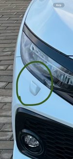

Arkadaşlar FK7 2017 var bende. TypeR tampon aldım, lakin aldığım tamponun far yıkama bölümü yok. Benim işçilik yapıp far yıkama deliği açıp eski tampondan yeni aldığım tampona far yıkama kapağını takmam lazım. Nasıl yapabilirim? Bu far yıkama sistemi tampona nasıl tutturulmuş bir video bir görsel bulan, bilen, paylaşabilecek biri var mı?

tamponu söktüğünde bunun alt kısmında tırnak var oraya bastırıp far yıkamayı yerinden çıkart. typer tampon geldiğinde orjinaldeki yerine göre ona delik açıp bunu oraya yerleşitreceksin. çok zor değil elin yatkınsa yaparsın. sadece sağ ve sol tarafı eşit delki garip durmasın

Selam. Cevabın için teşekkür ederim. Elim iş tutar yatkındır. Sadece işe koyulmadan önce ne ile karşılaşacağım acaba elinde foto video olan var mı diye görmek istemiştim üstadım, teşekkür ederim

küçük bi punç bul bu park sensörlerini delmek için kullanılanlar giib kalanını falçata ile halledersin
