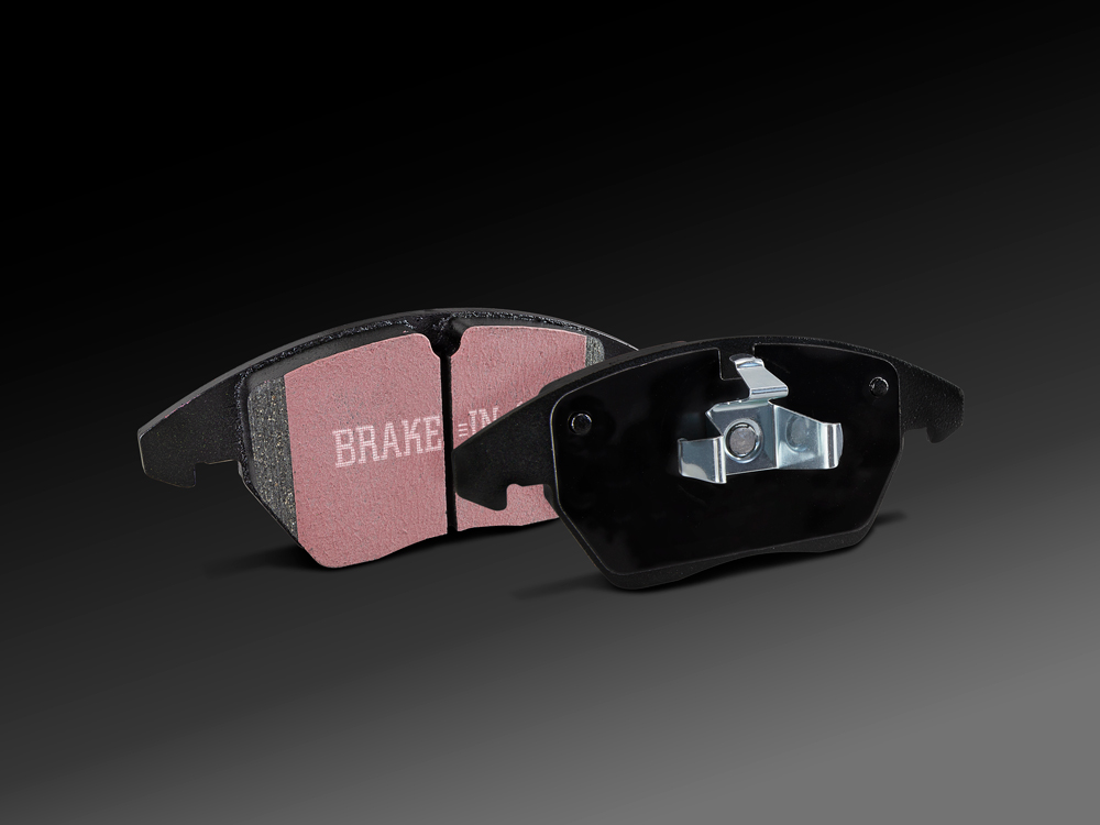

Benim önler kale arkalar bosch . Pedalı bırakma anında ses yapıyor. Bir de geçen hafta fethiye tarafına gittim, muğlayı geçince uzun ve dik inişler var,süratli de inilen bölümler olduğundan frenler ısındığında acayip bi uğultu başlıyor ve fren tutmayacakmış gibi geliyor insana.Ben yakın zamanda kaleyi söküp atmayı düşünüyorum. Aslında en iyisi delikli fren diskleri ve ebc yada ate balata.

Hocam özel performans disk-balata ikilisi yoksa yaşadığınız durum yan sanayi her balata da oluyor (spor özel balatalar hariç), orjinalde olmuyor (orjinaller seramik katkılı ve ısıya dayanıklılar).
Eski FD6mda EBC ultimax balata satın almıştım ve tutuşundan çok memnundum,
Ancak yazın Kayseri Erciyes'ten şehre inerken (ciddi eğimli bir yoldur) farkında olmadan sürekli frenlere yüklenerek inmiştim ve bir süre sonra sizdeki gibi frenler tutmaz olmuştu, sonrasında düşük viteste frenleri soğutunca frenler bir süre sonra normale dönmüştü.
Ancak o günden sonra pedalde sürekli titreşim hissediyordum, hatta şehirdışında disklere 2 kere torna yaptırdım, ama biraz yol yaptıktan sonra yine titreşimler başlıyordu, en sonunda yeniden diskleri tornalatıp yeni balata takımı taktırınca sorunum çözülmüştü. Yani yüksek ısı sonrası balatalar eğilmişti :cautious: ve diskleri eğip duruyormuş.
Güçlü frenaj istiyorsanız EBC için Greenstuff tarzı spor versiyonlara gözatmanızı tavsiye ederim. Hatta mümkünse seramik katkılı balatalara bakın, en sessizleri onlar.
Ama bu balatalarda kendilerine özel spor diskler ile en verimli ve güçlü frenlemesini gerçekleştirebiliyor diye biliyorum :unsure:
