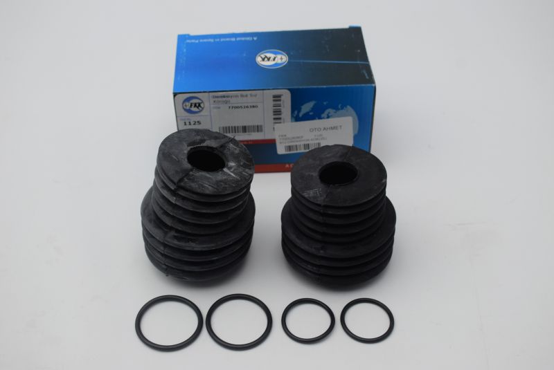

FB7 için rotbaşı ve rotil körüklerinin yan sanayisini bulamadım, orjinallerde pahalı geldi.
Hafta sonu sanayide tanıdık ustaya rica ettim, daha önce değiştirdiği başka araçlara ait parçaların sağlam körüklerini söküp, yırtılan rotbaşı ve rotil körüklerinin içine gres doldurup üzerine giydirme şekilde takmak suretiyle tamiratı yaptırdım, ustanın demesine göre bunlarda bi 10 sene gider.:)
Yalnız aracımdaki eski körükler diğer arabaların ki gibi sekmanlı değildi, pres yapıştırma gibiydi, bu yüzden sağlam olsun diye tamamen sökmeden içine gres doldurup üzerine söktüğü körükleri geçirdi. Üst kısımları zaten basıyor altlara çırt takarak sağlamlaştırdı.
