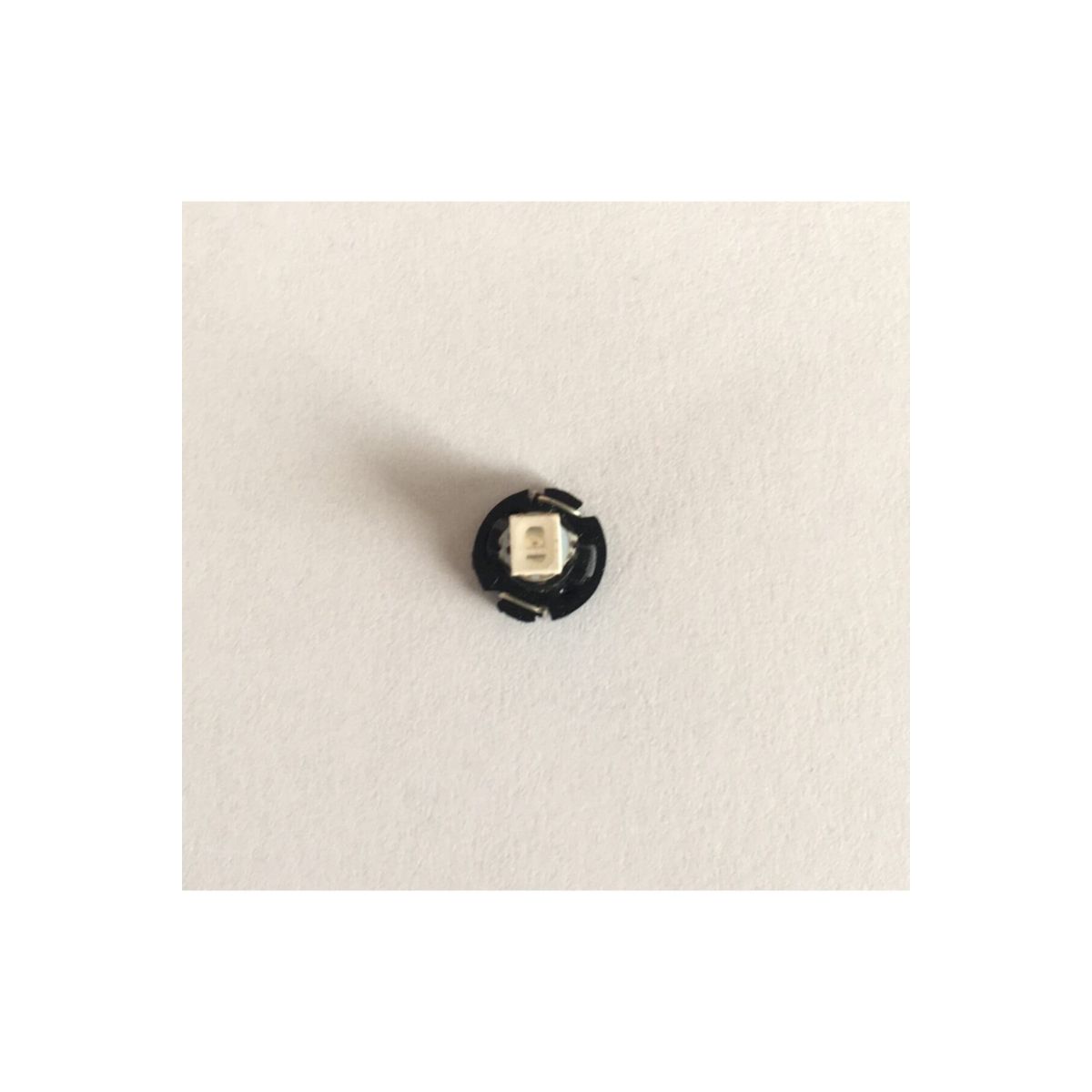

Şöyle fotolarını çekmiştim, SMD olan aynı gözüküyor 12V değerinde

Yapı aynı ama gerilim ve akım değeri maalesef linktekilerle aynı değil. Bunların maksimum akımlarını bilmke gerek, çünkü normalde 12 Volt gerilimde 100 mA akım taşırken 14 Volt gerilimde yaklaşık 117mA akım taşıyacak. Ürün bilgilerinde maksimum akım bilgisi varsa ve 117 mA den en azından biraz fazla ise kullanılabilir. Aksi halde yabancı alışveriş sitelerinden orijinal değerde LED almak daha sağlıklı olacaktır.
