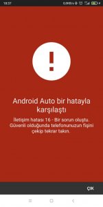

merhabalar, 2019 eco executive aracıma bağlanamıyorum. resimdeki uyarıyı b veriyor. bilgisi olan? Screenshot_2021-02-08-18-37-32-136_com.google.android.gms.jpeg

Aynı hatayı alıyordum kablo dan kaynaklanıyor kaliteli kablo kullanilmali
ayrıca uygulamada çift uygulamalari kapat seçeneği ile iş tamam xiaomi mi6 da bu beni çok ugrastirrdi ayrıca android auto da geliştirici seçeneklerini bulup ordan izinleri halletmelisiniz

Siz menüde görmüyorsunuz ama telefonda yüklüdür. Bağlayınca otomatik çalışır. Benim note 10 plus telefonumda böyle.
