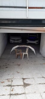

Bugün kırdığımız hatta ve kırılan parcasini kaybettiğimiz ekimizi tamir ettik.
Malzemeler
2 mm pleksi
hızlı yapıştırıcı
dyson beyaz silikon
Macun
120-360-800-1200 zimpara
Parlak siyah boya
Beyaz boya (orjinali bastirdim kutuya)
Ve akrilik vernik
Hem günümüzü degerlendirdik hemde ek almaktan kurtulduk

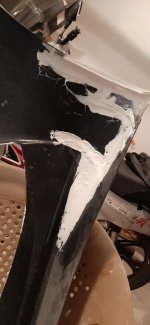

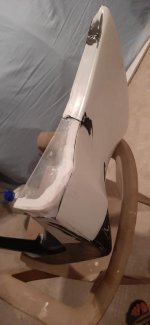

aracın basık olması ve biraz dikkatsizlik ile tarla yolunda eki vurduk ve kırıldı hatta kırılan parçayıda kaydettik. yenisi alalım derken tamir için ne yapabiliriz diye düşündüm. elimde baska birşey için almış oldugum pleksi vardı. eksik paraya gore ısıtıp kestik hızlı yapıstırıcı ile yapıştırdık.
sonra biraz saglamlastırmak için elimde ki dyson beyaz silikon ile iç kısımlarını iyice yapıştırdım.

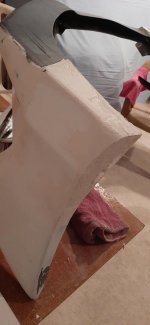

sonra macun ile iyice kusuraları kapattık. zımpara sonrası fotograf çekmeyi unuttuğum için orası eksik ne yazıkki

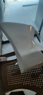

zımpara işinden sonra aracın orjinal boyasını sprey kutuya bastırdıgım için maskelemesini yapıp bir güzel boyadık.
ve sonuç. belki 10 numara değil ama benim gözümde yine bi 8 i hak ediyor.
