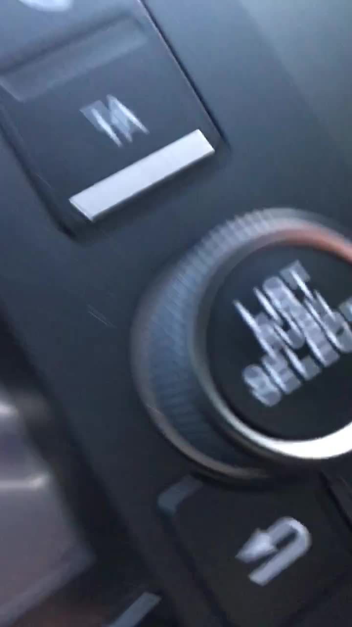

merhaba bugün klimayı açtım videoda ki gibi ses geldi, polen filtresini değiştirdim kesilmedi, çokta soğutmuyor gibi geldi bana. sadece fanı açınca en yüksek kademede de bu sesi yapıyor neden olabilir?
