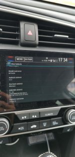

Selamlar.makyajlı kasanın yani fiziksel tuşları olan multimedyanın geliştirici modu nasıl açılır gmstermek istedim. Geçen bir arkadaşımız da sormuştu ona da cevap olur umarım görür konuyu. Developer mod açılınca ne işe mi yarar sahte konum uygulama yükleme izni, efektleri kapatarak cihazda hissedilebilir hız ve stabilite, usb hata ayıklama, dokunmatik ekran testlerivs.işlemleri açıp kapatabilirsiniz.
Not:Cihaza bir zararı yoktur. ekran testlerini vs açıp nasıl kapatacaz şimdi bunu diyenler olurmu bilmem ama yine de sorumluluk kabul etmiyorum!
Cihaz hakkında menüsüne geliyoruz ayarlardan. Sırayla uyguluyoruz sırayı atlarsanız veya yanlış yaparsanız açılmayacaktır birebir uygulamanız gerekmekte.
1- Derleme numarasına 7 defa tıklıyoruz
2-Çekirdek sürümüne bir defa tıklıyoruz
3-Model numarasına bir defa tıklıyoruz
4-Derleme numarasına bir defa tıklıyoruz (7 defa tıkladığımız yer)
5-Durum bilgisine bir defa tıklıyoruz son olarak(sayfayı biraz yukarı kaydırıp en üstteki surum bilgisi yazan yer)
Artık bir geliştiricisiniz uyarısı çıkacaktır bir sayfa geri gelerek ayarlarda en alta attığını göreceksiniz.
