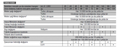

CVT Şanzıman yağı için rutin bakım prosedürü 2 yıl/40bin km geçiyor, km.yi doldurmamışsınız ama yıl olarak değişim vakti gelmiş olabilir, servisin şanzıman yağını değiştirin diye belirtmesinin nedeni muhtemelen sistemde süre uyarısı vermesi.
Garantinin devamını istiyorsanız servisin belirttiği sürede değişim yaptırmanız gerekli.
Aşağıdan periyodik değişim tablosunu inceleyebilirsiniz.

Ekli dosyayı görüntüle 268255
