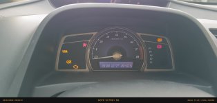

Honda 2008 fd6 Civic aracımı çalıştığım zaman resimde görünen ışıklar bir daha sönmedi ve ara ara sönüp tekrar yanmaya devam ediyor ve uyarı ışıkları yanmaya başladığında kmde devre dışı kalıyor bilgisayardan arıza ışıklarını sildik ama tekrar yanmaya devam etti yardımcı olursanız sevinirim.

Akü zayıf ise bu tarz problem olabiliyor. Bir baktırın derim.

Akü zayıftı değiştirmiştim 1 haftalık akü değişiminden sonra ışıkları bilgisayarda sildik ama tekrar yanmaya devam ediyor
Ya yeni aküde bir problem var, ya da sarj dinamosu yeterli beslemeyi yapamıyor. Ama bu tip bütün ışıkların yandığı durum akü voltajınin çok düşük olması kaynaklı çıkıyor.
