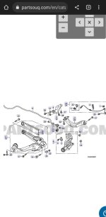

Orjinal parça kodunu FD6 için bu siteden kontrol edebilirsiniz.

Çok güzel.site baktım lakin burçlara bi kod verilmemis muhtemel kompele degiirler diyr düsünulmuş
Bunlari değistirme sebeplerimde kamberlerde zamanla çaplik oluyo bununda degistirilse orjinaliyle tutmuyo ama gözle kontrolde plastiklerde yipranma soyulma var

Evet burca özel kod verilmemişse ilgili parçanın komple değişimi gözönüne alınmış olabilir.
