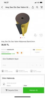

Bu yalıtım süngerleri maalesef işe yaramıyor. Bildiğiniz sünger ve satıcılar araç yalıtım süngeri diye isim verip ne yazık ki insanları kandırıyorlar. Zaten bu kadar ucuz bir malzeme ile ne yazık ki istenilen sonuç alınamıyor.
Süngerler ne titreşim sönümleme yapıyor, ne de yol seslerini kesiyor. Aşağıda örnek olarak linkini verdiğim ürünler daha iyi sonuç verecektir.

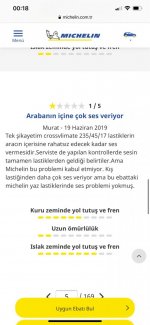

Neden bu kadar uğraşıyorsun ki Michelin Crossclimate lastik tak lastik sesi neredeyse kalmıyor benim araçta benzer yalıtım bu şekilde rahat ettim son 3 senedir. :)
