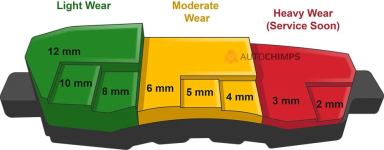

fren balatası kalınlıkları 3-2 mm için kısa süre sonra değişmesi gerekir yazıyor

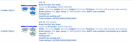

FC8 arka balata normal
FC8 arka balata seramik
    195 KB · Görüntüleme: 10
