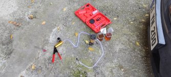

Merhaba Forum Severler,
Öncelikle konuya nereden başlayacağımı bilemedim, direkt dalıyorum. 2011 Fd6 aracımda daha önce hiç fren hidroliği değişmemiş bugün anladım. Bakım kitapçığı 3 yıl veya 60k km diyor, bugün bir güzel foşur foşur temizledim

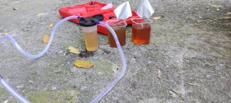

bütün hidrolik yağını yenisiyle değiştirdim, ve şunu söyleyebilirim Temuda satılan bu vakum pompası o kadar işime yaradı ki Türkiye'de 1000 lira üzerinde satılan ürünü temudan vergi dahil ~400TL gibi komik rakama aldım. Şimdi resime göre en sağdaki fren genleşme kabından çıkan hidrolik yağı, ortadaki sistemden aldığım hidrolik yağı aslında siyah renkti ikinci çekişte rengi açıldı, en soldaki asıl hidrolik rengi ve ustaların dediği gibi değişim sonrası araç ABS falan yakmadı hatta teşekkür bile etmiş olabilir
