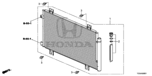

YETKİLİ SERVİS FİYATLARI aGUTOS 2023
FC5 KLİMA KOMORESORU 21000
kLİMA RADYATORU CONDENSOR 11000
KLİMA GAZI RF1234YF 3000 TL
kLİMA RADYATORU VE R1234YF GAZI GARANTİDAN DEGİSTİ. 0,425 KG GAZ ALIR kitabına göre
kLİMA RADYATORU TAKILAN ÜRÜN NO 80100-Tgn-G02 - ABD 115 dolar
CIKAN RADYATOR ÇEK YAPIMI KEİHİN MARKA
ÜRÜN NO 80100-Tgn-G010-m1
