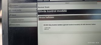

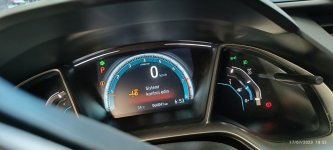

Onuda denedim pillerde değiştirdim bilgisayara bağlatim 1 ariza kodu verdi sildiler 12 gün geçti yine aynı arızayı verdi

Arabadan doğdum farlar sinyaller yaniyor alarma giriyor kumanda işlemiyor normal anahtarı çıkarıp kumandadan onunla açıyorum alar susmuyor yine araba calişıncaya kadar calisinca susuyor.dun Honda marmara yetkili servisi verdim arastiracaklarmis bakicaklarmis bakalım ne çıkacak.
