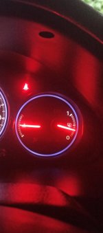

Cümleten selamın aleyküm 2004 vtec2 aracımın hararet göstergesi normalmidir. Rektefiye yaptırdım yaptırmadan öncede bu şekildeydi devir daim, termostat, müşür değişti. Fan açmasında bi problem yok Ankara'da özel Honda servisinde yapıldı.

Normalden yüksek duruyor. Obd ile bağlanıp dijital olarak ne gösteriyor bakılması lazım. 100 dereceyi geçmemeli. Buradan geçmiş gibi duruyor. Sistemin havası tam alındı mı kontrol edilebilir.

Yaptırdığım yere uğradım bağlayıp baktılar 90 küsürlerde fan çalışıyordu rolantideyken 100 dereceye ulaştımı emin değilim. İlk çalıştırdığımda hava serinkende bu noktaya hızlı geliyor gibi. Hava alma işlemini en sağlıklı nasıl yapabilirim acaba

Seviye aynı yerden iken hararetin kaç olduğunu bilmek lazım.
Hava için radyatör kapağı açık şekilde uzun bekleme veya boğaz kelebeğine giden hortumlardan birini çıkarıp takma veya lazer ısı sensörü ile ısısı düşük olan hortumlar çıkarılıp tekrar takılır.

Çok sağolun Ahmet bey deneyeceğim.

Hocam Ect sensörünüz orjinal mi?
Yan sanayi takılı ise yanlış gösteriyor olabilir. Orjinal veya çıkma takmak gerekiyor.
Diğer etkenler için soğutma sistemi kontrol edilebilir. Dijital ısı anlık takip etmeli.
