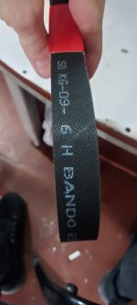

Arkadaşlar merhaba. Bende daha önce fb7 vardı, onda da bu 1400-1500 devirde hırıltı vardı. o aracı çok kullanmadım, al sat için aldığımdan üstüne düşmedim. Şimdilerde FC5 aldım, ama bunu uzun süre kullanacağım. Aynı hırıltı bunda da var ve sinir bozucu bi ses , bildiğin yola horlayarak gidiyor araba. S modunda hep 2500 devir üstü sürdüğü için yapmıyor, ama onda da hem yakıt artıyor hem de sürekli bi bağırma modunda huzursuz gidiyor.
Hava filtresini orjinal aldım, kutuda en ufak boşluk yok. yerine de çok iyi oturdu ve sabit, ondan olmadığını düşünüyorum.
Motor üst kapağını söküp bobin kablo kutusunun motora değdiği yerlere yanmaz akustik süngerler sıkıştırıp tırıltı yaptıracak tüm bölgeleri sıkılaştırdım.
Malesef yol alamadım.

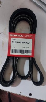

INA Gergi seti ve Rondo Kayış ve avare kasnak siparişi verdim, onu taktırcam.
Yetkili serviste subap ayarını yaptırıp sonuçları buraya yazarım. Çözemezsek serüven devam edecek çünkü inatlaştım...
ugur86
11 May 2018
48
54
samsun

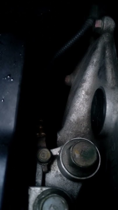

Sorun çözüldü arkadaşlar, INA Gergi , SKF Avare bilya + Bando V kayışı ile gergi tertibatı komple değişti, hırıltı falan kalmadı, elektrikli gibi sessiz çalışıyor 1400-1500 devirde, çıkan gergi berbat haldeydi, amortisör kısmının hidroliği tüm takoza akmış baya kapkara etmişti. Başka yerde kusur aramaya gerek yok, yetkili ile dışarıdan temin edip özelde taktırma arasında yarı yarıya fiyat oynadı bu arada.
