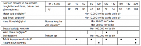

> Dediklerinizin hepsi daha önceki konularda mevcut. Arama yaparak ulaşabilirsiniz. Genel olarak Lpg için 10.000 kilometrede gaz filtresi, 30.000 kilometrede gaz kesici filtre değişir. Aracınıza ait bakım defteri çıkarın yapılanlar ve yapılacaklar diye kaydedin sırası geleni yaparsınız. Az kilometre yapıyorsanız seneyi, çok kilometre yapıyorsanız kilometre baz alınıır.
Faaliyet ayn-ı lezzettir...tapatalk_1607413507201.pngtapatalk_1607413505020.png
