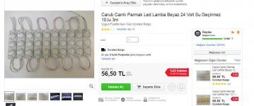

Son zamanlar aklıma yatan bir proje var honda cıvıc fd6 2011 model araçlarımızda ayak aydınlatması yok malesef bende aslında bu tarz şeyleri sevmem ama bu yapacağımız işlem orjinal bir işlemmiş gibi olcak her hangi bir kötü görüntü olmayacak izmirde youtube üzerinden severek takip ettiğim kanal var hondacı bir arkadaş aracına ayna altı kartal göz ledi bağlıyor elektirik aldığı yer tepe lambalarına giden kablodan alıyor yani kapı açıldığında ve kapı kapıldığında yanıp sönen bir sistem yapmış bende aynı mantıkla ayak aydınlatmasını yapmayı planlıyorum bu işlemde en çok sevdiğim şey açılma ve kısılma efekti almak gerçekten orjinal kıvamı verercek işlem bu kısaca şemayı anlatıyım aşşağıda eklemiş olduğum beyaz parmak ledler 2 adet yaklaşık 2 mt 0.75 kablo elektirk bandı 1 adet sürücü bölgesi 2 incisi sol koltuk ayak altına ledleri güzel bir şekilde montaj yaptıktan sonra ledlerin arasına 0.75 kablo ile bağlantı yapıp elektirğide aynı şekilde sağ direğinin plastiğini söküp kabloları bulup elektiriği almak direk aslında sigortadanda alırdım ama direk yanıp bir anda sönecekti direkten aldığımızda yavaş yanıp yavaş sönecekti planım bu 0.75 kabloyuda güzelce gizleyerk kabloyuda bez bantla sarmayı düşünyorum bağlantı yerlerinide makaronlayıp temiz bir işcilik yapmayı planlıyorum inşallah kafamdaki planı anlamaşınızdır düşünceniz nedir fikirleriniz nedir bekliyorum çok teşşkürler

bahsettiğiniz aydınlatmanın aynısını yaptım biraz farklı ledlerle. sigorta attırmamaya dikkat ettiğiniz sürece her şey çok basit. kolay gelsin.
