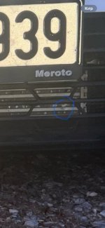

Herkese iyi forumlar fe kasa civic aracım ile tatil amaçlı yaptığım yolculuk sonrasında görselde attığım işaretli turbo radyatöründe muhtemel taş sıçraması sonrası hava kanalı üzerinde ezilmeye bağlı çukur oluşmuş. Zaten hava kanalları arasında bulunan ince tellerde de ezilmeler görülüyor. Sormak istediğim oluşan bu çukur sorun teşkil eder mi. Ayrıca bence fe tasarımında bu konuda çokta düşünmemiş hasar almaya çok yakın konuşlandırılmış ve önünde ki panjur muhafazaya yetmiyor. Sizin görüşlerinizi merak ediyorum

Geçmiş olsun, kanalda delik yoksa sorun olmaz.

Ezilen ince yaprak gibi saclar, dikine kanalardan geçen sıvının ısısını üzerine alıyor. İçinden geçen hava da soğumasına sebep olur. Delik olmadığı ve küçük bir yerde olduğu için sıkıntı olmaz.

Aynen hocam şimdilik ucuz atlattık diyelim dikine geçen hava kanalı üzerinde ufak bir çukur oluşumu var. Beni düşündüren yolda uçuşan taşlara karşı bu kadar savunmasız oluşu bu durum delik ile sonuçlanmış olsaydı bu sıcakta ailece yolda kalıp sıkıntı çekebilirdik çok şükür yaşamadık
