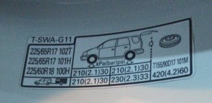

Arkadaşlar iyi akşamlar.
Honda CR-V 2008 sahibiyim, lastik ebatları 225/60 R18
Ya şu lastik basıncı olayını anlayamadım. Kapının eşiğine bakıyorum 31 psi diyor başka birine soruyorum 28psi diyor, lastikçiye soruyorum "abi bu büyük araba, bunu 40psi den aşağısı kurtarmaz" diyor.
İnternete bakıyorum araç 2008 model olduğu için ve bu modeli öyle pek ahım şahım tutulmadığından pek bir bilgiye ulaşamıyorum.
Şuan lastik basınçları 34psi ama arabanın çok savrulduğunu hissediyorum. Yol tutuşu olarak kötü bi durum yaşamadım çok şükür ancak bildiğiniz üzere Türkiye'nin mahalle, sokak vb ara yerlerinin yolları çok kötü olduğundan sürücü koltuğundan yolcu koltuğuna geçiriyorum resmen...
Bilen arkadaşlar yardımcı olursa memnun olurum. İyi formlar.

Hocam ayni lastik ölculeri benim arac, 225 60 18 suv diye geciyor. Ben kışın önlere 34 arka tekerlere 33 basiyorum Yazın önlere 33 arkalara 32 basiyorum. Bu sekilde daha dengeli oluyor Cunku motor önde oldugu icon 1 psi fazla basmak gerekli. Bu arada bu buyuk araba buna 40 45 psi bas diyen lastik isi bilmiyor galiba. Psi basincctir lastigin ebadiyla ilgisi yoktur.
Örnegin salliyorum Lastiginiz 225 60 18 ise 32 psi basarsaniz icine 3 kilo hava basar lasginiz 185 50 15 dir 32 psi basarsaniz 1,5 kilo hava basar 32 psi basinctir hava miktari farklidir

Eğer lastik ebadınız kapı eşiğinde belirtilen ölçü ile aynı ise fabrikanın kapı eşiğinde belirttiği ölçüye uymanızı tavsiye ederim.
Bir miktar konfor artışı istiyorsanız 1-2 psi düşürebilirsiniz ama daha fazlası yakıt tüketimini arttırmaya başlar.

Kapida ön 35 arka 33 yaziyordu galiba Tam hatirlamayadim bakarim atarim foto

Sağolun. Gece uğraştım yabancı kaynaklardan araştırdım onlar da 30psi öneriyor. 30 da bana biraz düşük geldi ama deneme yanılma ile buluncaz artık. Kapı eşiğinde yazan değer 17'inch için o yüzden tam tutmadı gibi geldi bana
Teşekkürler yardımlarınız için. Deneyeceğim :)

Bende de crv 2012 var 225 60 18 kapıda ön 30 arka da 30 psi yazıyor lastikcim 34 yap dedi
Kapıdaki ebat ile takılan ebat aynı mı? Aynı ise neden 34 basmış açıklaması lazım.

Honda CRV
CRV ciler kayıptı, görünmüyordu ortalarda. Görmek güzel.. Arada bir görüntü verin, kendimi yalnız hissediyorum buralarda... Lastik ebat farketmeksizin 30-30 psi. römork varsa 30/33 psi. ama yakıt ekonomisi isterseniz 32/32 yapabilirsiniz..CR-V Lastik Basıncı.jpg
