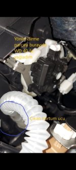

Benim aracımda da aynı problem vardı. En yüksek ısı değerine aldığım zaman çalışmaya başlıyordu. Direksiyonun altına yatıp baktığım zaman huni şeklinde bir borunun yerinden çıktığını gördüm ve yerine taktım. Aynı zamanda klimanın ısı ayarına göre dönen, büyük beyaz renkli daire şeklinde plastik bir parça vardı, bu parça havalandırma yönlendirmesi yapıyordu ve takılmış kalmıştı, tıkırtı yapıyordu. Dişlilerine, sağına soluna ve içine doğru WD 40 sıkıp yağlayınca takılması düzeldi ve dönmeye başladı. Forumda klima hata ekranı sıfırlama konusunda güzel bir bilgilendirme var, oradaki yönlendirmeye göre klima hata ekranına girip bu bahsettiğim motorun hata verdiğini gördüm, hata temizleme yapınca bütün sorunlar düzeldi.
    84.4 KB · Görüntüleme: 29
