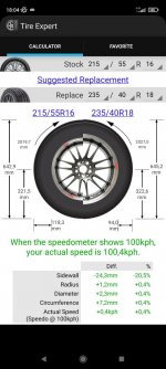

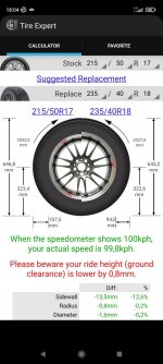

Neye göre çarpma toplama yaptınız hiç anlamadım. Doğru hesaplamalar şu şekilde:
Screenshot_2021-12-18-18-04-36-656_net.stephenzone.tireexpert.jpgScreenshot_2021-12-18-18-04-16-144_net.stephenzone.tireexpert.jpg

hocam 1. si kullanmayı düşündüğün ebatta %3,4 lüt bir sapma olacak km saaatinde hadi belki onu aborbe edersin cok sorun olmaz
