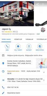

Bu sakarya da japon parça tedarikçisi firma ...Bi sorun yardımcı olmaya çalışırlar...Saygılar...Bi kaç kez alışverişim olmuştur.Yan sanayi orjinal parça tedarikçisidir.Screenshot_20220930-180743_Chrome.jpgScreenshot_20220930-180726_Chrome.jpg
