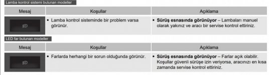

Merhaba arkadaşlar 2020 Civic Eco Elegance aracımda çalıştırınca böyle bir arıza veriyor. Aracı çalıştırınca görünüyor stop edip tekrar çalıştırana kadar kayboluyor. Bilen varsa yardımcı olabilir mi.IMG_20210102_145141.jpeg

Tahminimce ön fardaki Ledlerinizden birinde arıza var ,
Yanlış hatırlamıyorsam kısa farlarda 5 adet led var.
Diğerleri yandığı için siz farketmemiş olabilirsiniz.

Kılavuzda şöyle bir açıklama var;
