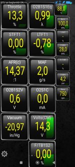

Arkadaşlar, bu tarz arızaları yazarken keşke şu 150-200 TL’lik OBD2 cihazıyla birkaç veri paylaşsanız.
STFT, LTFT, MAP, RPM gibi değerler olmadan yapılan yorumlar genelde tahminden öteye gitmiyor.
Örneğin, klima açık ve kapalı şekilde 5 dakika bekleyip verileri paylaşın; değişim olup olmadığını görelim.
Çünkü herkesin kullanım tarzı, motorun durumu ve ortam koşulları farklı.
Sonuç odaklı olmak adına söylüyorum. İyi forumlar dilerim.
