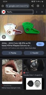

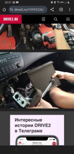

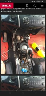

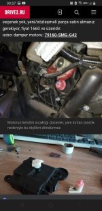

Honda Civic hatchback 1.8 i Shift 2008 model aracım var bilenler bilir kronik olarak klimalarının soğuk ve sıcak ayrımını yapan iki plastik dişli parça vardır Bunlar zamanla aşınıp kırılıyor Bende de aynı sorun vardı ikisini de değiştirdim ve çalışıyor amma velakin şöyle bir sorunum var Klimayı soğuk konumuna da alsam yine de içeriye giren Petek boruları ve petek yine de ısınıyor acaba beyin karıştı ve soğuğu sıcak, sıcağı soğuk olarak çeviriyor diye düşünüp tam tersi yönüne yani sıcak konumuna aldım ve sonuç gene aynı soğuk konumda da sıcak konumda da durum aynı şekilde sürekli Petek ısınıyor ve İçeride de ciddi bir sıcaklık oluşuyor dişliyi elimle hareket ettirdiğim zaman içeride bir şeylerin oynadığını hissedebiliyorum amma velakin hangi yönü yaparsam yapayım durumu aynı bu konu hakkında bilgisi olan abilerimden, arkadaşlarımdan yardım istiyorum.
İnternetten araştırdım ve açma kapama vanasının nerede olduğunu bir türlü bulamadım sürekli sıcak konumda kalmasının soğuk klimaya zararı var mıdır gazını bitirme vesaire gibisinden.
