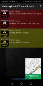

Merhaba arkadaslar bir süredir aracım LPG'de stop etmeye başladı arıza ışığı da yakiyordu enjektör arızası verdi. LPG ustası enjektörden önce bujilere yogunlasalim dedi 2 bın km önce ngk buji taktırdıgimi söyledim. Kendinden 2 buji taktı deneme amaçlı ondan sonra arıza ışığı yanmamaya başladı fakat stop etme sıkıntısı devam ediyor. Haftaya tekrar gidecem sizce bu sorun enjektor değişimi ile mi cozulur illa yeni buji takımı alsam denemek için yoksa başına gelen arkadaşlar ne tavsiye ederScreenshot_20221009-084521.jpg

Merhaba arkadaslar bir süredir aracım LPG'de stop etmeye başladı arıza ışığı da yakiyordu enjektör arızası verdi. LPG ustası enjektörden önce bujilere yogunlasalim dedi 2 bın km önce ngk buji taktırdıgimi söyledim. Kendinden 2 buji taktı deneme amaçlı ondan sonra arıza ışığı yanmamaya başladı fakat stop etme sıkıntısı devam ediyor. Haftaya tekrar gidecem sizce bu sorun enjektor değişimi ile mi cozulur illa yeni buji takımı alsam denemek için yoksa başına gelen arkadaşlar ne tavsiye ederEkli dosyayı görüntüle 269774

Selam Üstadım...
Aracın stop etmesi olayı çözüm sürecini değiştiriyor....
1.öncelikle aracınız BENZİN de stop ediyor mu ? Eğer benzinde de stop ediyor ise...Sorun yakıt veya ateşleme sisteminde dir...Genellikle..
Yakıt sisteminde genelde benzin depo içi pompa arızalınır..
Ateşleme sisteminde ise genelde bobinler yada bujiler arızalınır.
Bobinlerden emin olun sağlammı? Sağlamsa. (Araç çalışırken Söküp takma ile test yapabilirsiniz)
Bujilerden emin olun sağlammı ? Sağlamsa..(Uzun zamandır sizde ise araç zaten bilirsiniz bitip bitmediğini bujinin.)
Benzinde stop etmiyor LPG iken stop ediyorsa, yukarıda bahsettiğim noktalarda sorun yok ise LPG sistemi sorunudur...Genel olarakta enjektörler arızalınır....
Dediğim gibi genelde başı çeken arızalar bunlardır...
Lpg
Yetkili LPG gaz bayisine gidin...
Lpg yetkili servis PC ye bağlayacak ve aracın OBD2 girişine el (pocket) PC bağlayacak...
Lpg enjektörleri tam zamanında gazı kesip veriyormu ona bakacak... eğer gazı kesmiyorsa yada zamanlama hatası yapıyorsa...enjektör arızalı diyecekler...Brc nin güzel yanı tek enjektör değişimi yapılabiliyor olmasıdır...Saygılar
