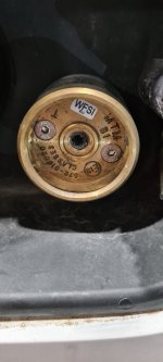

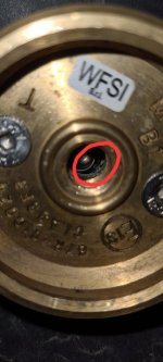

LPG alırken plastik dolum kapağını açarken kırıldı parçası içinde kaldı. Tornavidayla zorlayıp paröalayıp çıkardım ama ufak bir parçası resimdeki gibi bilyanın altında kaldı. Bir problem yaratırmı bu durum?

Geçmiş olsun. Pompa dolum ucu bilyayı rahat bir şekilde ileri itebiliyorsa problem olmaz.

Hocam teşekkür ederim. Evet dolum yaptık sıkıntı olmadı ama benim endişem orda kalam parça bilya yuvasından içeri girerse bir probleme neden olurmu lpg sisteminde?

Şimdi ben depo ağzını söküp temizleyip taksam aracın garantisine bir etkisi olurmu?

Sökmeden önce cımbızla almaya çalışıcam bakalım umarım alabilirim

Dolum ağzını sökmek için önce kanca vs.. birşeyle bilyaya uzaktan basarak kısa borudaki gazı boşaltmalısınız, sonra görünen vidaları söküp, sonrada açık ağız anahtarla arka dipten borudan ayırmalısınız. Yani sökmesi biraz zahmetli ve geri taktıktan sonra kaçak kontrolü yapılmalı.
Bence sizin de belirttiğiniz gibi cımbız, ataç ucu, ince tığ, iğne gibi birşeylerle yerinden oynatıp çıkarmayı deneyin.
Sıkışmış ve çıkmazsa öylece dursun, zaten bilyadan içeri gitse bile depo girişinde gene valf ve filtre var. Yani depoya girmesi zor.

Dolum ağzını temizledim şu an görünürde bişi yok dikkatimi çeken ise dolum ağzı bilyası gevşek şekilde oynuyor bu normalmi?

Lpg sisteminde filtre sistemleri var. Normal gaz istasyonundan da yabancı cisimler gelebilir. Nitekim değişen gaz filtremi üşenmeden açıp içine bakan biriyim. Büyük bir kısmını temizlemişsiniz. Kalanı çengelli iğne ile çıkarabilirsiniz diye düşünüyorum.

Bilyanın arkasında yaylı sistem var. Zamanla yay yeterince bilyayı itemez ise dolum sonrası gaz kaçağı yapar. Dolum sonrası gaz kokusu ve fıslama sesi ona işarettir. Fakat Lpg deposunu boşaltmaz. Sadece dolum ağzı ile lpg tankın arasındaki kalan gaz gider. Bu yüzden plastik kapak takmak dolum ağzının ömrünü uzatır.
