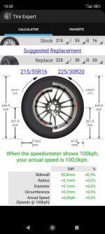

İyi günler abilerim kardeşlerim 2 gün sonra aracım teslim edilecek merak ettigim
20 Jant Takabilirmiyim yapan varmı yardımcı olursanız sevinirim

20" fazla büyük değil mi? Her açıdan hem araca,hem bütçeye zarar.
Genelde 18" jant takılıyor.
3,685
3,710
20 inch aracı çok fazla yorar ve yakıt tüketimini fazlasıyla artırır.
Yanak ince olacağı için de çukurlarda kırılma riski fazla olacak.
30 yanağa düşeceği için konfor denen birşey kalmayacak.
Buna ilaveten direksiyon kutusu alt takım çabuk bozulacak. Muayenede sorun yaşayacaksınız.
20 inch jant ve lastiğin uçuk fiyatlarını da göz önünde bulundurun.
Jant büyütme niyetiniz varsa 225 40-45 r18 Max ölçülerde en ideali.

Yeni aracınız hayırlı olsun ama 20 inç arabayı çok yormaktan başka hiçbir şeye yaramaz bence

Merhaba iyi gunler @FE1ENES
isterseniz 20 lik jant taktırabilirsiniz ama önemli olan Wheel bore size (Jant genişliği boyutu) ve hub bore size (tekerlek göbeği boyutu)
örnek olarak şöyle anlatayım mesale ben burda kış aylarında 15 boyutunda jant kullanıyorum jant genişliği 73,00 mm ama aracın üstündeki tekerlek göbeğinin boyutu 64,10 mm eger 2 parcanın arasına (hub rings) hub merkezli yüzük olmaz ise aracın zamanla ön aksamı zarar görücektir.
Diğer arkadaşlarında dedigi ince yanaklı tekerlek içerisindeki metallerin kırılması daha çabuk olucaktır ek olarak jant büyüdükçe tekerlek boyutuda geniş olucak daha fazla masraf çıkaracaktır size.

Şimdi bir daha baktım, öyle bir lastik yok. En düşük ölçü (bir-iki lastikte var) 235 35 20. Bu ölçü limitleri fazlasıyla aşıyor. Ve lastik fiyatları çok pahalı.

18" jant ile geçer problem olmaz. çamurluktan taşma vs yapmasın yeterki.
