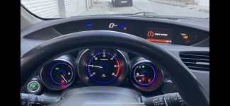

Aracımın ekranında bir süredir check system hatası veriyor.
Cihaza bağlandığında P0615 hata kodunu verdi.
Açıklamasında marş motoru devresinin rölesinin devresi arızalı yazıyor.
Aracın ilk çalışmasında vs herhangi hiçbir problem yok.
Yani kullanımda marş ile alakalı bir sıkıntım yok ama arıza ışığının yanma sebebi nedir anlayamadık sizlerin düşünce ve yorumları nedir ?IMG_3219.JPG2ed9cb38-edb6-4d00-b660-f6fe17de3b59.jpg

Akü kablo diplerinde korozyon yada marşa bağlı olan kabloda korozyon sebebiyle olabilir. Buralardaki kablo uçlarını temizleyip öyle bakmak lazım sanki.

Bence öncelikle aracınıza uygun start-stop destekli aküye geçmenizi tavsiye ederim. Aküyü değiştirdikten sonra arıza kodlarını sildirip bir süre kullanarak test edin.

eğer kodu silme imkanın varsa sil yoksa eğer akünün + kutup başını 10 snye sök araç reset atsın daha sonra arıza kodu silinir eğer tekrar arıza verirse bir sıkıntı olduğu anlımına gelri
