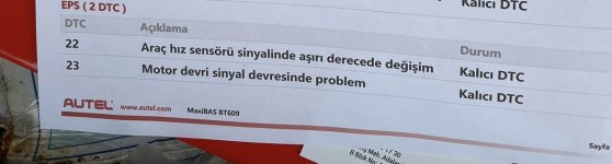

merhaba arkadaşlar 2005 vtec 2 manuel aracımda rölanti de sarsıntılı çalışıyor benzin ve LPG’de aynı. Araca 3 defa sübap ayarı yaptırdım. Egr valfi arızası gösteriyordu değiştirdim. Motor kulaklarını değiştirdim. Aracın vtec, sente ayarlarına baktırdım usta herhangi bir problem yok dedi. Araçta şu an herhangi bir arıza ışığı yanmıyor. Ancak arıza tespit cihazında EPS arızası gösteriyor. Arıza detaylarına bakıldığında Araç hız sensörü sinyalinde aşırı derecede değişim ve motor devri sinyal devresinde problem kalıcı dtc yazıyor. Arıza kaydı silinmek istendiğinde silinmiyor. Aracın kompresyon değerlerini de ölçtürdüm onu da usta herhangi bir problem yok basınç değerleri iyi dedi. Araç benzinde ısındığında bayır yukarı giderken devir düştüğünde hafif avans sesi geliyor. Ancak LPG’de böyle bir problem yok. Konu ile ilgili yardımcı olabilecek varmı.
