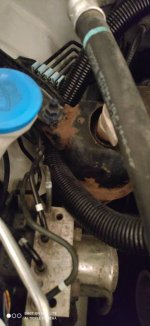

Merhabalar
Yeni almış olduğum 60 bindeki 2015 aracımin motor takozunda paslanma olmuş ne yapabilirim
Araç bu zamana kadar serviste bakım yapılmış
Garantisi devam ediyor mu ki nasıl öğrenebilirim ediyor ise serviste değişir mi
Araç İstanbul'dan gelmiş ben Ankara'da kullanıyorum

Hocam öncelikle geçmiş olsun. Bende de 2016 var ve her yıl motor yıkatmama rağmen pas yok. Tabi ilerde olmayacağı anlamına gelmez. Araç belki tuzlu karda kullanıldı, belki motor kimyasalla yıkandı, belki nemli yerde kullanıldı, belki birikmiş sudan geçti.
Yetkili servise gidip garantinin devam edip etmediğini sormanız ve görünen kısımla ilgili daha önce farklı araçlarda da olup olmadığını sorup onarım durumu hakkında bilgi almalısınız.
O kısmın o şekilde olması sorun teşkil eder mi, yoksa sadece dıştan korozyon mu yapmış bende bilmiyorum açıkcası. O parça boyanmayacağına göre değişir sanırım. Yanlız başka yerlerde de varmı bakmak lazım.

Araç istanbul aracı olduğundan dolayı kısmen nem ve dediğiniz gibi yıkamaya bağlı da olabilir ama aldigim kişi fazla titiz olmasından dolayı Marmara Honda da tüm işlemleri yaptırmış acaba orası mi yıkarken kimyasal kullandı

Merhabalar

Garanti ve değişim konusuna en net cevabı servis verir. Kendi aracımda 2015 model bu tarz paslanma yok. Araç bu bölgeden daha öncesinde hasar almış olabilir mi?

Almadan önce teste götürdüm bir şey çıkmadı o bölgede bir oynama yok

Hidrolik ile temas etmiş olabilir. Zaten pas nokta kadar başladımı, kanser gibi yürür gider. Parçayı söktürüp pastan arındırıp boyayıp tekrar yerine takabilirsiniz. Garantiye girmezse ilk akla gelen yöntem bu olduğunu düşünüyorum.

Bugün 2013 model FB7de aynı bölgeyi inceledim ve sizin paylaşımınızda görülen tarz bir paslanma gözlemlemedim. Sizin 2015 model araçta oluşması enteresan, garanti varsa mutlaka bitmeden bu husus için başvurun.

Hocam bu motor temizleyici spreyler var, onların kalitesiz olanından kullanınca oluyor bu paslanma.
Ben de zamanında kullandım bende de aynısı olmuştu. Hatta sırf gerginin sesini bundan sanıp motor kulağını tekrar orijinali ile değiştirmiştim. Acı bir tecrübe olmuştu benim için.
Benden tavsiye hiç kafanıza takmayın, o parça arızalanana kadar da kullanın

Motor kulağının yüzeysel bir paslanma ile zarar göreceğini sanmıyorum. Ses yapmasında takoz kısmından sorun yok. Servisten bilgi aldıktan sonra küçük bir fırça ile boyanabilir ama experler aracı satarken sorunlu bir parça olarak değerlendirebilir boyanırsa. Bişeyden anlamazlar ama onu da görürler :)
