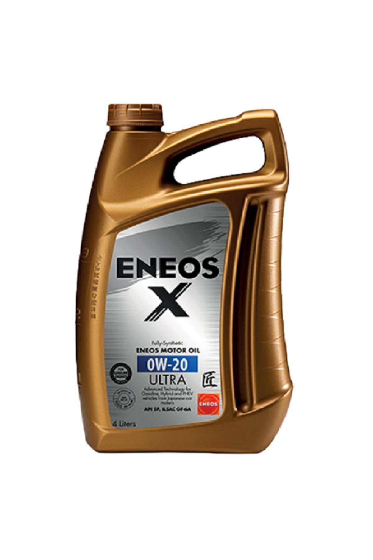

Ben kendi Fc5 aracıma (80.000 km de) Orjinal Japon malı 0W20 Full sentetik Eneos Ultra kullanıyorum..şuana kadar hiç sorun yaşamadım..
Aldığım ürünün link ni atayım siz ona göre kendi aracınıza hangi yağı almak isterseniz o kalınlıkta yağı alırsınız...
Siz ve ustanız yağ kalınlığına karar vererek orjinal olmak şartıyla Eneos yada diğer büyük yağ markalarını alabilirsiniz karar sizin..

Benim 2018 FC5 Civic aracıma kullandığım motor yağı bu.Screenshot_20230527-140944_Trendyol.jpg
