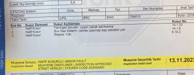

Tüv-Türk sürekli mevzuat değiştiriyor, yok borular bakır olacak, yok olmadı etrafında izole olacak, yok bunu da beğenmedik şöyle olacak böyle olacak diye her 2-3 yılda bir lpg mevzuatında değişiklik yapıyorlar, bazen yapılan değişiklik muayene istasyonu çalışanları tarafından bile takip edilemiyor o yüzden bazı yerler geçti derken bazıları hafif kusur yazıyor saçma sapan bir düzen içerisinde tüv-türk çokta şey etmemek lazım, benim araba ile bir yeşillik alanda tarladan geçtim baya otlar vardı aracın altı yem yeşil olmuş haliyle oda zamanla siyahlaşmış çamurla tozla saolsun arkadaş motorda yağ kaçakları var hafif kusur yazmış :)

2018 fc5 benzin-LPG aracımla bugün muayeneye girdim .Yakıt gaz boruları uygun olarak serilmemiş ne demek ?Ekli dosyayı görüntüle 267008
Eskiden lpg hattı spiral hat üzerinden araç altına monte edilirdi. Sonra spiral iptal oldu. Kablo hattı üstüne egzoz hattına bakan yerler izole edilmesi istendi. Fakat sizin araç yeni bu tarz bir durum olmaması gerekiyor. Daha önceden Fc5 kasa için bu tarz bir konu açılmadı. Muayene eden elemandan kaynaklı olabilir. Yeni bir mevzuat olsa haberimiz olurdu.
