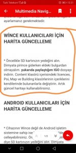

Benim fb7 aracında cyclone teyp var. Üzerindeki navigasyon 2015. 07
Benim uygulamam gereken yöntem sıfırdan kurulum mu olacak yoksa aşağıda paylaştığım metinde yazılı olduğu gibi sadece o dosyaları mı göncelleyexeğiz Screenshot_20210809_153146.jpeg

Ömer bey birinci adımı anladım onda sorun yok. Sadece yukarıda resmini paylaştığım metinde sanki ikinci bir işlem mi yapılıyor orda kafam karıştı
2 gün önce ben kendi aracımın teybine uyguladım. Hiçbir sorun yaşamadım. Benim aracımda da Cyclone teyp mevcut. Üzerindeki navigasyon tarihi sürümü önemli değil.
İki tane navigasyon uygulaması var ve bu uygulamalar en güncel haritalar mevcut. Nisan 2019. İster igoyu yükle ister naviyi. Teybin sd kartındaki dosyaları,bilgisayarına ayrı bir klasör olarak kopyala yedekle. Sonra anlatıldığı gibi hangi navigasyon uygulamasını kuracaksan onun dosyalarını sdkartına kopyala ve teybine tak. Ardından çalıştır olacaktır.

Yani ilk işlem yapıldıktan sonra hani artık navigasyon çalışıyor yazılmış ya ondan sonra ayrı bir işlem gibi algıladım
24 Mar 2019
14
Anladım ben sizi. Sizin paylaştığınız resim ayrı bir işlem evet. Paylaştığınız resim harita güncellemesi yapmak için. Buna gerek olmayacaktır. En azından şimdilik. Çünkü siz ilk işlemi yaparak en son güncelleme olan haritayı yüklemiş oluyorsunuz. Biraz araştırdım. En son güncel harita 10. Ayın 2019 senesinde çıkan sürümdür.
